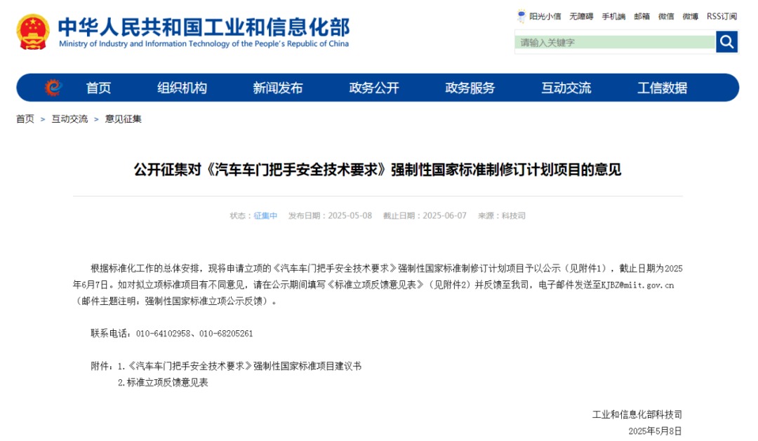

针对近年来隐藏式车门把手在实际应用过程中暴露出来的问题,工信部开始出手整顿。5月8日,工信部宣布,根据标准化工作的总体安排,现将申请立项的《汽车车门把手安全技术要求》强制性国家标准制修订计划项目予以公示 ...
5月8日,工信部宣布,根据标准化工作的总体安排,现将申请立项的《汽车车门把手安全技术要求》强制性国家标准制修订计划项目予以公示,公开征求意见。截止日期为2025年6月7日,公众可在此期间向工信部反馈意见。该标准将填补对隐藏式车门把手的监管空白。

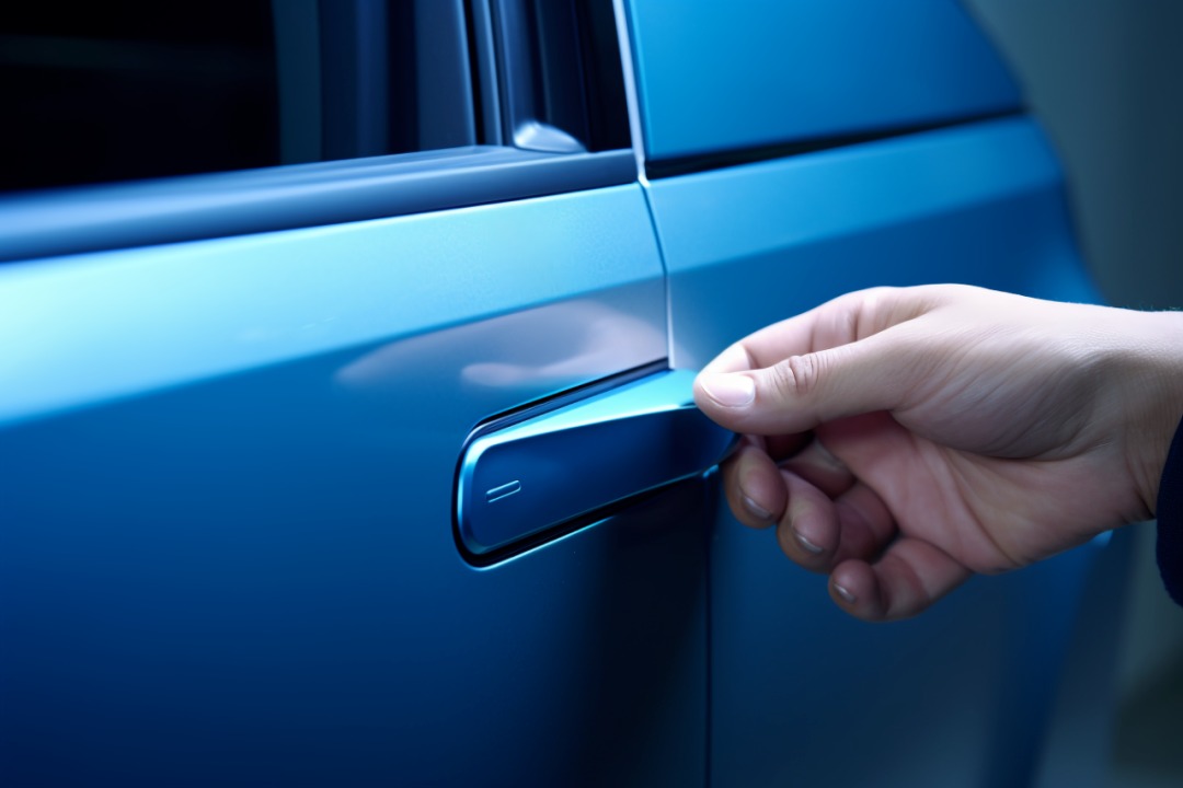

隐藏式车门把手,以其别具一格的外观与智能化特性,为汽车增添了科技与时尚的色彩。在车门闭合状态下,它巧妙地隐匿于车身之中,呈现出一种和谐流畅的美学效果。近年来,随着汽车电动化、智能化的快速发展,隐藏式车门把手得到广泛应用。不过,遗憾的是,这种设计也暴露出不少安全隐患及使用上的不便。
目前,隐藏式车门把手存在强度不足、控制逻辑潜在安全风险、识别操作难(隐蔽无标志)、断电失效、夹手等问题,同时带来了潜在的逃生与救援风险。例如:碰撞、起火等事故中,造成断电现象,使电动式外门把手、电动式车门内把手失效,增大救援及逃生阻碍;无明显、统一标志,增加紧急情况下的操作难度。
