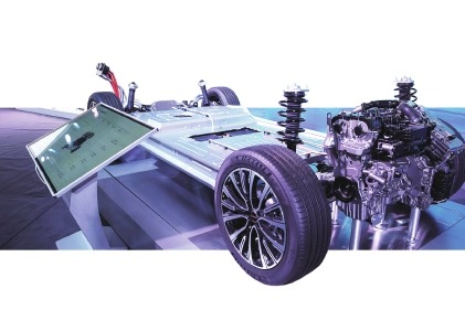

  坊间有一种说法,辅助驾驶芯片、全域操作系统和智能底盘统称智能汽车核心技术“新三大件”。作为“新三大件”之一,智能底盘对驾乘体验和行驶安全起着举足轻重的作用。在智能辅助驾驶功能快速普及的背景下,企业纷纷将智能底盘赛道作为新的战略布局。而完整的智能底盘,不仅包含X、Y、Z三个方向各执行器的全面线控化,还依赖其高度集成化实现一体化协同控制,这也是当前智能底盘“2.0”时代市场竞逐的焦点。例如,宁德时代旗下时代智能发布的滑板底盘——磐石底盘,将底盘机械部分高度集成,包括三电、转向、制动、悬架等所有零部件,在性能上通过整车级热管理系统实现三电拉通,由底盘域控制器进行X、Y、Z三个方向的运动控制和能量管理。与车企自主开发的集成式底盘不同,磐石底盘还实现了与上车身结构的机械解耦、软件解耦,形成一个可完全独立行驶的移动能量载体,不同车企可基于磐石底盘做智能驾驶、智能座舱等个性化开发。

  作为汽车的“骨骼”与“肌肉”,底盘直接决定动力输出、行驶稳定性和操控性。在汽车智能化“浪潮”下,传统底盘的机械结构与分散控制逐渐难以满足需求,智能底盘应运而生。从线控制动、线控转向到电驱动集成、热管理融合,从分布式控制到底盘域统一管理,汽车底盘正从“零部件组合”走向“智能系统中枢”。底盘集成化,不只是零部件集成,更意味着整车操控能力的迭代升级。
  时代智能相关负责人在接受记者采访时表示,传统底盘以机械连接为核心,动力、制动、转向等系统独立布置,电池作为附加部件存在;时代智能高度集成的滑板底盘以电池为核心,通过CTC(Cell to Chassis)技术,取消冗余部件,物理空间集成度提升,整体底盘架构平台化、模块化设计,占用空间更小,节约大量线束实现轻量化,同一平台架构上子系统可以升级迭代。此外,传统底盘各系统独立控制;底盘集成则通过域控制器实现多系统融合控制,线控技术取消机械连接,以电信号传递指令。“集成底盘的优势比较明显,例如空间利用率和安全性更高,通过上下车体解耦和一体化设计,磐石底盘可吸收85%碰撞能量(传统底盘约60%),还能明显提升车辆行驶里程。基于上下车体解耦设计,整车研发周期可缩短至12~18个月(常规周期24~48个月),成本降幅可达自主研发的20%~25%,BOM(物料清单)成本节省5%以上。”他介绍说。
