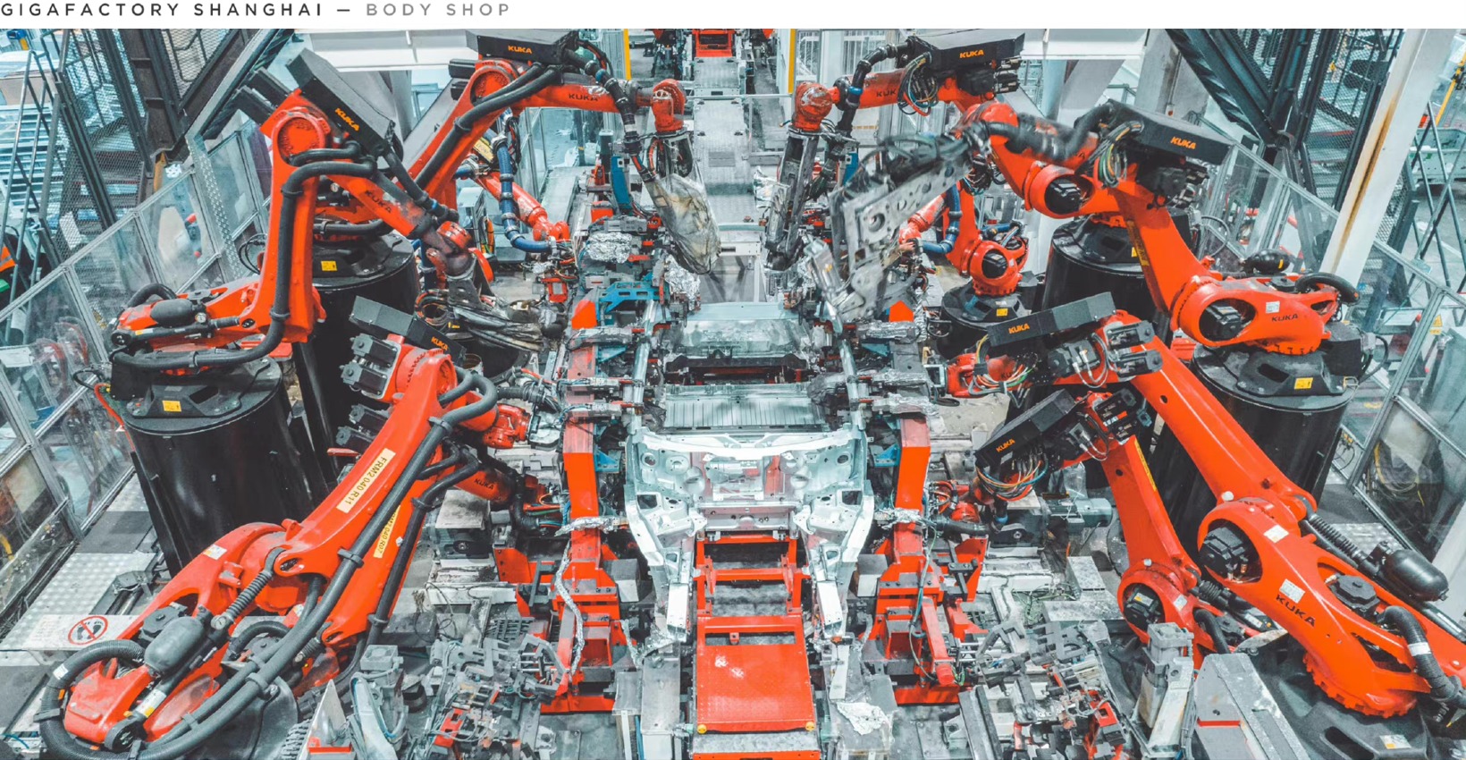

近年来,一体化压铸技术在成为了汽车制造领域的热门话题。传统汽车制造通常涉及大量零部件的冲压、焊接等复杂工序,不仅耗时耗力,还增加了成本。而一体化压铸工艺则将多个零部件集成,通过超大型压铸机一次成型,极大地简化了生产流程。
以某传统燃油车为例,其后底板由超过70个零部件组成,焊接工序多达100余道。而特斯拉Model Y采用一体化压铸后底板后,零部件数量减少至1-2个,焊接工序近乎为零。这一改变带来的成本降低效果显著,不仅减少了零部件采购成本,生产效率更是大幅提升。据悉,特斯拉通过一体化压铸技术,将后底板的生产成本降低了约40%。

焊接是汽车车身组装的核心工艺,传统的电阻点焊在汽车制造中应用广泛,但存在焊接效率低、能耗大等问题。激光焊接技术的引入,提升了焊接质量并减少了后续修整工序,降低了生产成本。某车企在部分车型的车身焊接中采用了激光焊接技术,焊接速度提高了2-3倍,车身焊接时间缩短了约30%,生产效率大幅提升。
