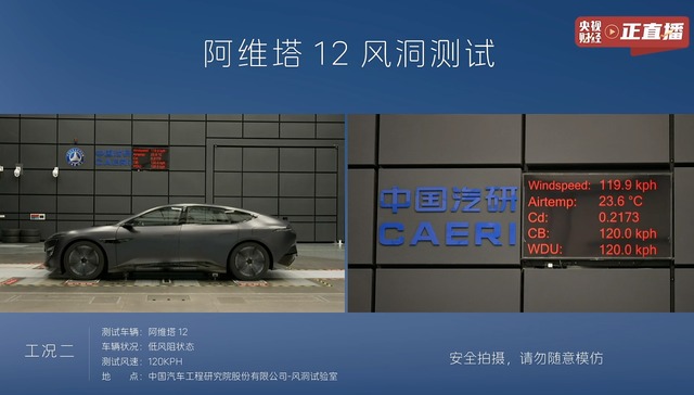

“阿维塔风阻”风波,喧嚣数月后以“阿维塔直播公测”的自证手段,暂告一段落。5月9日当晚,阿维塔在央视记者见证、公证机构监督下,通过中国汽研重庆风洞实验室直播测试(包括多种工况),从低风阻轮毂+电子后视镜 ...
5月9日当晚,阿维塔在央视记者见证、公证机构监督下,通过中国汽研重庆风洞实验室直播测试(包括多种工况),从低风阻轮毂+电子后视镜的工况,最后到偏置5°+普通后视镜+格栅打开+空悬提高的工况,测试结果从0.217Cd逐步变为0.2971Cd。
