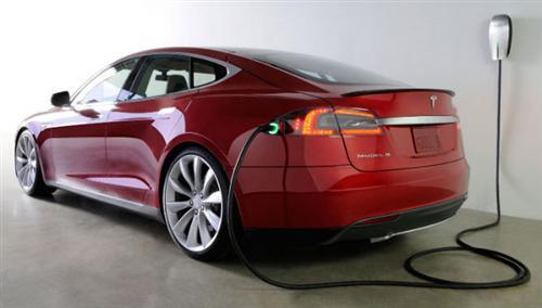

在充电方面,虽然可以依靠家用电网插口进行供给,不过这是效率最低的方法。即便是三菱i-MiEV中的16千瓦时电池组都需要花费20小时才能充满,而特斯拉最高配Model S的85千瓦时电池组则需要数日。
当然,用户可以花费额外的几百美元在家中配备电动车供应设备(Electric Vehicle Supply Equipment,EVSE),令充电效率高一些。

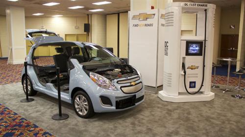

速度最快的充电方式就是共用充电站的直流快充,其电压一般能达到480伏,当然特斯拉的超级充电站更高,能够在20分钟内充满80%的电量。

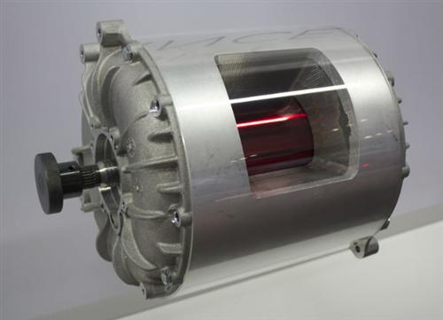

电动车中负责驱动车轮的电机还被称为牵引电机。交流感应电机和交流永磁电机是目前使用最广泛的电机种类,它们拥有高扭矩、运行稳定、重量轻的特点。
电机中的定子利用动力系统传递来的交流电生成磁场,定子内部的转子则负责将电能转化为机械能输出。
除了担任动力传递的角色之外,电机还能够为电池进行反向充电,此时电机被称为“发电机”。在电动车减速时,制动能量回收系统则是通过电机将电能传回给电池。
一辆电动车中可以搭载一个或多个电机,有些则采用轮毂电机的方式,将电机直接安装在车轮内部。而综合考虑轮毂电机的优缺点后(简化车辆结构但增加簧下质量),目前尚未有车企采用。
