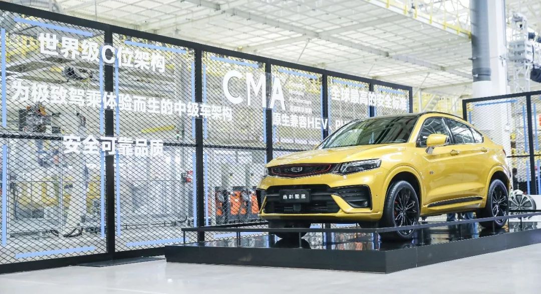

4月28日,吉利在杭州湾第二制造基地召开了吉利CMA架构发布会。
吉利CMA架构
作为吉利首个CMA工厂,它占地超千亩,总投资超百亿元,拥有冲压、焊装、涂装、总装四大完整工艺流水线。并且,除了真实物理工厂,吉利CMA工厂还拥有数字化仿真工厂,通过对现实工厂的实时监控与记录,保证每一条作业数据都可以被追溯。
自动化五序冲压、一键换模、4台蓝光测量机器人、395台KUKA机器人。激光深熔焊、自动螺柱焊、阿普拉斯焊。纸盒子干式漆雾捕集系统,80%-95%循环风利用……
它标志着CMA架构在吉利汽车的全面落地,同时也是中国乘用车制造的里程碑。
