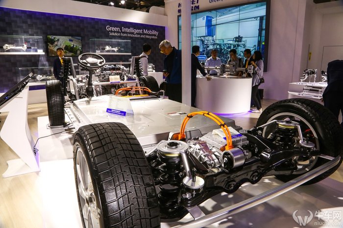

为满足长城控股集团旗下氢能板块应对市场化运营的需求,未势能源应运而生,专注氢能及燃料电池技术和产品的研发。此次上海车展,未势能源和上燃动力联合展出了国内首个85kW乘用车燃料电池系统,全新一代全功率金属板水冷电堆,低成本的Ⅲ型/Ⅳ型高压储氢瓶,还带来了国内首个自主研发、高集成度的70Mpa高压储氢瓶阀,国内领先的结构紧凑、高效率空气压缩机等。
图:未势能源燃料电池发动机,也是国内首款85kW的乘用车燃料电池发动机,系统净输出功率85kW,有着60%的效率。发动机能够在-30°C~45°C环境温度下运行,75°C的温度极差值能够保证发动机在寒冷/炎热的条件下正常运行。
图:FC-90Plus电堆,有着92kW的额定功率,电堆的体积功率密度为5.0kW/L,质量功率密度能够达到3.4W/kg。
图:Ⅲ型/Ⅳ型高压储氢瓶,通俗的说它在氢燃料电池汽车中的作用相当于燃油汽车的油箱,而它的世家作用就是用来给燃料发动机提供氢气。
图:储氢系统的瓶阀,在瓶阀上集成了温度传感器以及压力传感器,当车辆发碰撞或是温度异常时,瓶阀将主动调节瓶内压力,以避免安全事故的发生。该瓶阀的额定工作压力为70MPa,最大允许工作的压力为87.5MPa,官方给出的输出流量为≥2g/s(氢气)。
