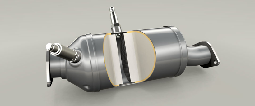

佛吉亚是较早展开GPF布局的企业之一。早在2015年,该公司就发布了全球首台汽油颗粒捕集器,该零部件是其为乘用车满足欧洲及中国更严格排放标准而研发设计。据佛吉亚相关人士介绍,汽油颗粒捕集器与一种三效催化剂协同工作,后者可将一氧化碳、碳氢化合物和氮氧化物转变为无害分子。GPF通过采用合成陶瓷材料制成的基座捕获排放颗粒,增强对排放颗粒数量的控制,特有的再生性避免了堵塞的风险。
汽油颗粒捕集器;图片来源:佛吉亚官网
