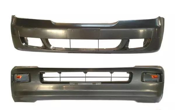

保险杠
    保险杠,光看名字,就觉得一定是个“根正苗红”的安全件,因为有“保险”两字嘛,就像保险带一样。
    其实不然,我们传统意义上讲得保险杠,其实就一个带有油漆层(颜色)的塑料件,是不属于安全件滴,不过,它后面的靠山——保险杠防撞梁,则是杠杠的安全件。

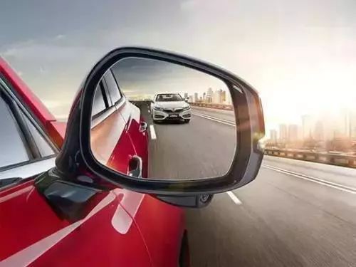

后视镜
    上面这个零件想必大家也不陌生,开车时,观察后面车况时必须得用到它。
我是直接伸出头往后看的,不用后视镜的
    小唐老师:你走开!
    那么,你觉得后视镜是安全件吗?
    一个镜子嘛!还装在车的外面,有什么安全不安全的嘛!

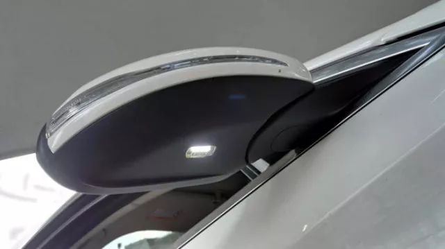

    其实再深层次去想一想,你会发现后视镜是个安全件,一方面是因为镜子的反射率,即保证后面的情况通过镜子能清楚到反射到我们眼睛里;另一方面,则是因为后视镜与车身连接处的折叠力,如果折叠力过小,当你高速开车的时候,后视镜受到风的阻力,折回来,贴到车身上,就没法看到后面的景象了,会产生“安全”的风险。
贴在车身上的后视镜

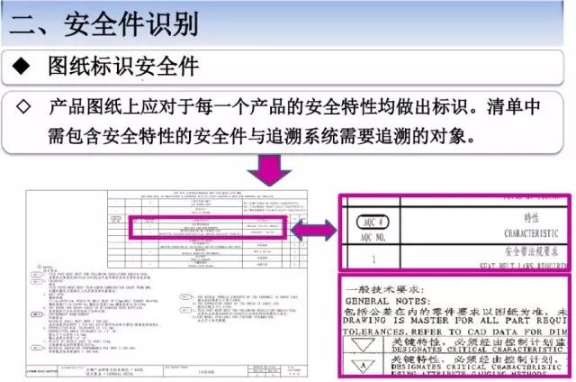

    不过,在网站的搜索过程中,小唐老师找到两份有意思的文件,一份是《上汽安全件管理分册》。
来源:百度文库
    这里面讲到了安全件(安全特性)会在图纸中标识,这与大众集团的D/TLD的管理如出一辙(可查看小唐老师之前的文章《特殊特性的管理》)。
    那们我们再多问一句,画图纸的人,他是如何知道这个零件是不是安全件呢,他有没有什么标准呢?我们不得而知。
    不过他既然能有资格去画图纸,想必对这个零件的各方面了解是要超出其他人的。

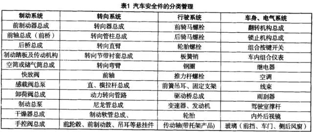

    第二份文件是《汽车安全件供应商管理体系研究》,严格意义上应该算是一篇文章。
来源:《中国标准化》期刊
    文章将汽车安全件以制动系统、转向系统、行驶系统、车身与电气系统进行分类(如下图)。
    这个分类其实与各大主机厂自己识别的安全件清单非常类似。
    写到这里,小唐老师得到了一个思路:
    最开始我们举的两个例子,保险杠也好,后视镜也罢,对它是不是安全件的错误判定原因还是对零件结构与功能的不了解。
    而那些“画图纸”的专家呢?则不会发生这种错误,他可以很容易的判断零件是不是安全件,判断的依据其实很简单,也很本能,就是去看这个零件失效会不会影响到安全。
    所以你会发现与各大主机厂(小唐老师手头上有的)识别出来的安全清单都大同小异。
