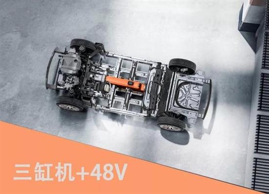

三缸机+48V
市场中出现越来越多的“三缸机+48V”,是厂家面向未来的现实选择。三缸机或许不是最优,48V也不是完美方案,但是二者相结合却成了市场最受欢迎的那一个。
