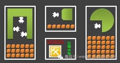

单独的小岛包含哪些内容呢?
为了可以独立的满足客户需求,小岛包括了所有必须的生产工具(生产用工具,检测用工具,生产完了品的临时存放区,不合格品存放区,原材料/待加工产品存放区…),若干个小岛共用的东西需要另外存放在单独的一个小岛上,我们称为公共小岛。这个小岛上可以存放维修用品,控制台,通用周转箱,5S用工具,周转小车等。

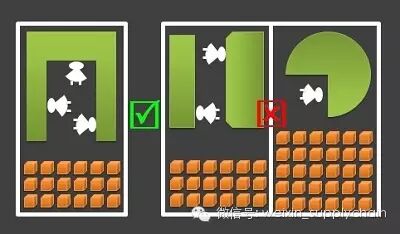

在墙与墙,墙与小岛,小岛与小岛之间要有一定宽度的过道,一般建议0.8m,也可根据产品品类和形状大小特性内部定义。小岛与小岛之间要有清晰明了的边界,相邻小岛不要共用边界,防止两岛在共用边界处共同堆放产品造成混淆,如下图所示:
