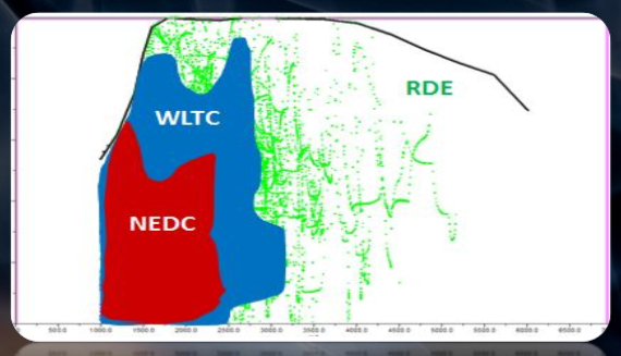

国5时期,通常采用NEDC循环测油耗,我们看到的工信部油耗就是这样来的。NEDC难度比较低,为什么这么说呢?因为测试方法无非就是缓慢加速让发动机低负荷运转,这样就避开了费油的工况,同样尾气污染物更少。
国6到来后,NEDC就作废了,取而代之的是WLTC,这又是什么东西?WLTC与NEDC都是测试油耗和排放的方法,不同的是,WLTC不是傻瓜式重复加减速,而是各种车速都测,更令厂商难受的是,以前慢慢加速,现在是急加速,油耗和排放都不好控制。
国6带来的影响还没有结束,2020年测试方法又要变成道路测试,什么意思呢?就是直接在路上开。看到这大家估计就懵了!以前难道不是路上测?当然不是,以前都是台驾测。路测有什么不同?首先变量更大(路况),其次车辆负载更大,所以油耗和排放又要跟着变。

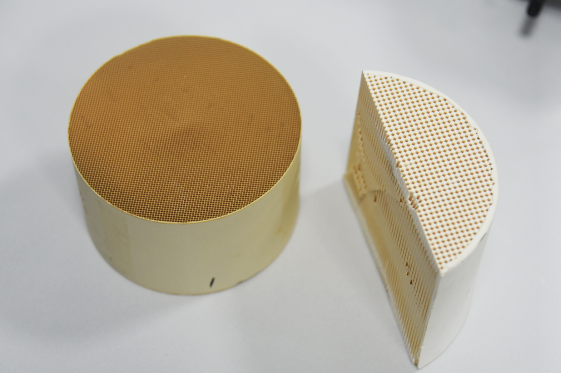

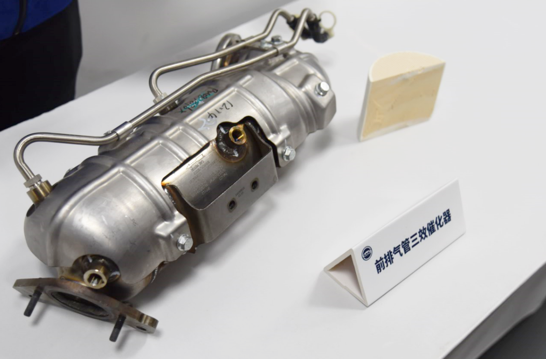

大家可能知道,国6尾气处理成本更高,但是到底高在哪呢?这次教授实地打探了一番,下面这张图就是国6发动机的催化器。

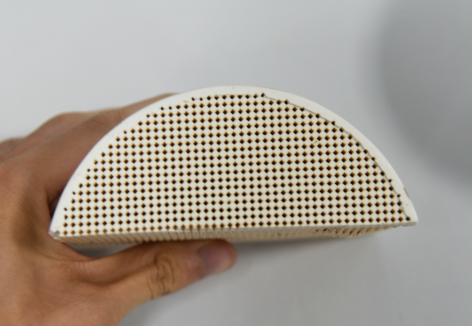

与国5不同的是,国6不仅有三元催化器,还有颗粒物捕捉器。尾气先经过三元催化器,然后再进入颗粒物捕捉器。这套尾气处理设备成本比国5高出1000-1500元。
(左边为三元催化器,右边为颗粒物捕捉器)
颗粒物捕捉器在柴油发动机上常见,为了应对更严苛的颗粒物排放,汽油发动机也相继开始采用颗粒物捕捉器。它的原理并不复杂,尾气流经捕捉器内部过滤,颗粒物会吸附在内部,当颗粒物达到一定程度就通过高温将颗粒物烧掉。

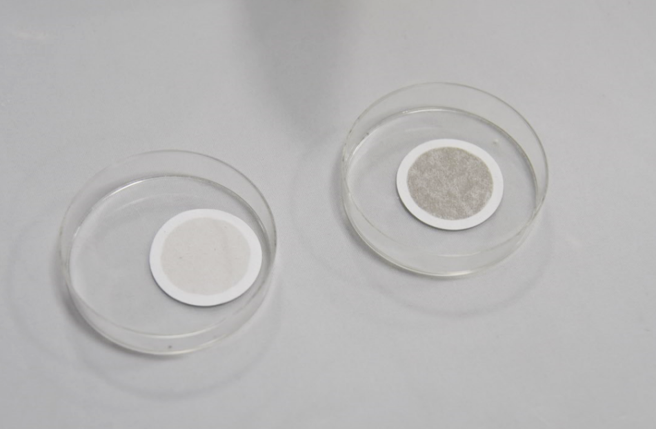

通过两个尾气实验样品可以看到,经过颗粒物捕捉器处理后的尾气很干净(左边)。当然颗粒物捕捉器也有不足,它会增加排气背压,上汽的国6发动机取消了UFC(底盘式催化剂),实际上排气背压控制的很好(背压高会影响动力)。
颗粒物捕捉器研发上也有个小插曲,虽然很多供应商生产这种东西,但是针对国6汽油发动机的捕捉器基本没有,因此上汽只能联合国内的企业一起开发,听说研发这个东西走了不少弯路,也花了很多钱,所以这算是国6排放的隐形成本。
(左边为国5,右边为国6)

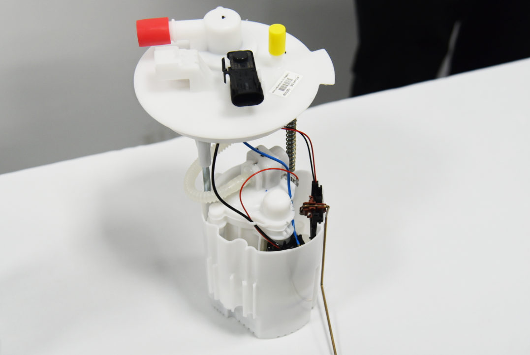

前面看到的是尾气处理部分,实际上国6对燃油供给系统也有要求,比如汽油在油箱内的蒸发量(48小时)和加油时汽油蒸发产生的污染。
以往的国5车型,燃油滤清器都布置在油箱外面,但是管路连接总会有泄漏,所以国6就把燃油滤清器集成在油泵内。另外燃油泵的密封材料也有改进,因此汽油蒸汽泄漏量更少。另外油箱材料也有所升级,目的也是为了减少汽油蒸发泄漏。
汽油车都配有碳罐,但是国6的碳罐由被动式变成主动式,简单的说就是主动去吸附汽油蒸气,比如加油的时候。从图片可以看到,国6的碳罐比国5大了一圈。教授打听到的信息是,国6燃油供给系统上的油泵和碳罐,成本是国5的两倍。
