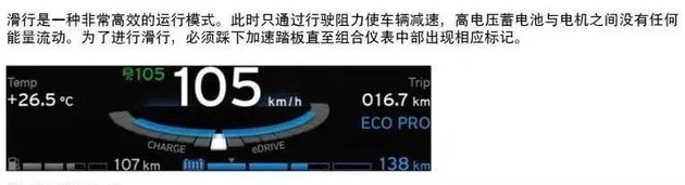

还有一个问题是,轻微拥堵或者跟车工况,前车有可能在滑行,那么在后面跟车最好的状态就是松加速踏板后减速度和前车或者周围的车类似,如果减速度过大就要再踩加速踏板,如果减速度太小就要踩刹车。单踏板模式的车,在这个时候右脚需要发力去寻找合适的一个点才能稳住车速。宝马i3的就更反人类了,连蠕行功能都没有,在5环上堵车一个半小时,全程右脚都在发力踩加速踏板,下车脚底板发麻。单踏板的设计思路很清楚,就是减少右脚在油门踏板和刹车踏板之间的来回切换,但是单踏板解决不了“为了维持车速需要右脚一直用力无法休息”的问题。
下图是宝马i3的说明书,意思就是必须踩着油门才能滑行,下山的时候还得踩油门,这是多么反人类的操作方式。
i3说明书中对滑行的描述
