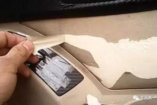

最后,汽车零部件会逐渐降解,降解副产物也是刺鼻气味的元凶之一。
在汽车使用过程中,零部件会受到环境影响逐渐降解,最能直观呈现降解现象的通常是仪表台龟裂、真皮座椅老化开裂等。而它们降解的副产物通常都以小分子的结构呈现,这其中就有一部分会逐渐挥发到空气中。
比如,PC塑料分子链上的酯基在高温下遇水容易发生水解形成小分子,随着水分挥发到空气中,当人们吸入这些小分子时,就会刺激人们的味觉,产生异味感。
值得庆幸的是,随着新技术的应用,新型材料的抗性越来越强,在车子正常使用时的降解速度变得越来越慢,不会大幅增加车内异味。
