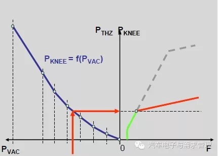

随着汽车电子的发展,电子控制器越来越多的被运用于整车开发,包括和安全相关的制动系统。电子稳定控制系统(ESC)已经成为提高车辆动态控制及制动性能的一个标准选用产品。

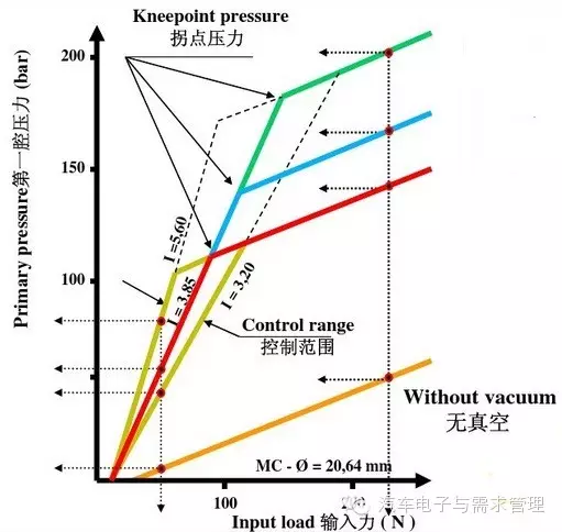

ESC可以支持一个称为真空助力辅助的功能。此功能主要用于车辆处于低真空(高海拔,冷启等)或真空助力器失效的情况下,由于真空助力器助力不足而导致的制动力不足和制动踏板舒适度降低的工况,ESC可以主动建压做一定的制动力补充。
由于ESC采集真空度传感器的信号来确定助力的大小,因此,如果真空度传感器出现信号失真,那就会导致ESC控制的该功能出现助力不足或者助力过大的情况。这都是整车制动设计不愿意看到的。
我们先讨论由于助力过大造成的制动控制上的影响及可控性的评估想法。
