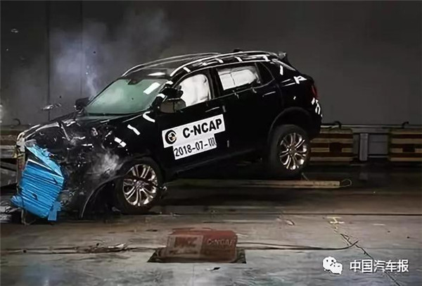

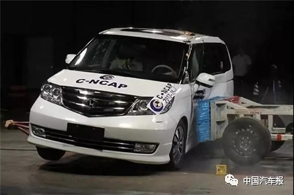

  新版评价规则变化较大的部分则集中在侧面碰撞试验和鞭打试验。这两项试验项目的调整,直接增加了碰撞测试获得高分值的难度系数。其中,在侧面碰撞试验项目环节,新版C-NCAP评价规则启用了新的移动壁障和最新型侧碰假人,碰撞试验后排假人得分权重也进行了适当调整,同时细化了侧气帘的加分要求。
  之所以做出这些调整,是为了满足目前国内乘用车市场的变化需求。
  “多年来,包括国内外相关标准法规在内,侧面碰撞试验所采用的可变形移动壁障还是基于上世纪八十年代欧洲车型研究出的平均车型概念而设计的,没有做过变更,这已经不能充分满足国内乘用车市场车型产品多元化对安全碰撞测试的需求。”冯屹说。
  据了解,C-NCAP在调整评价规则的过程中,针对国内乘用车市场SUV、MPV等车型市场份额快速提升的变化,对近几年上市的100多款主流车型进行了车辆参数的调研、统计和分析。发现平均车型的尺寸、重量等参数均产生很大变化后,为了客观反映目前国内乘用车平均重量及前端结构和刚度,C-NCAP在2018版评价规则中对侧面碰撞移动壁障进行了调整,新的壁障重量以及碰撞接触区域变化加大,同时使用国际新型的WORLDSID侧碰假人,使假人伤害指标测量更精细、更准确。这些调整对车身结构的设计提出全新挑战,其严苛程度甚至超过国外NCAP的要求。

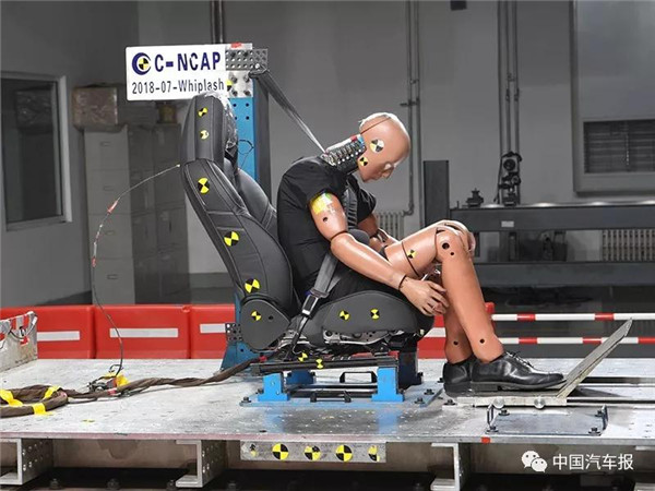

  除了侧面碰撞试验外,在鞭打试验中,新版评价规则的碰撞速度从上一版本的16km/h提升至20km/h,同时碰撞强度也进一步增加。对此,冯屹解释说,做出这样的调整,是基于国内外的相关数据统计显示,20km/h以下的追尾事故覆盖了目前交通事故中70%的伤害概率,新版评价规则将试验速度提升至20km/h,目的是为了在试验环节对车辆提出更高的要求,可以更好地减轻追尾事故造成的伤害。相应的,这一调整和变化对于汽车座椅的设计要求也更高。

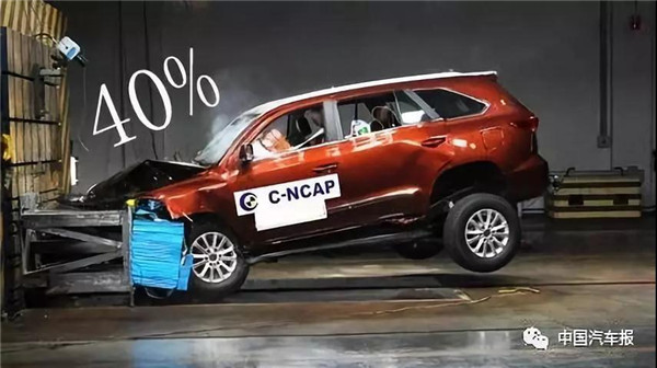

  针对新版C-NCAP评价规则仍未将25%小区域偏置碰撞纳入其中,依然采取正面40%偏置碰撞的试验方法,不少业内人士对此产生了质疑。
  为何不借鉴美国IIHS碰撞测试规则,将25%小区域偏置碰撞纳入新版评价规则?
  对此,冯屹在采访中表示,每一种试验形态都是对车辆性能的考验,但每种试验形态又各有特点和侧重性,考核的指标也不尽相同。对试验项目的设置和选择,主要依据中国实际道路交通状况的特点进行,选择真正符合中国实际国情、实际需求的试验项目。在测试项目的选择和设置过程中,不根据本国道路交通实际特点进行数据分析,直接照搬或者盲目跟随国外的测试项目,是不科学的。
  “C-NCAP设定的100%正面刚性壁障碰撞试验、40%偏置可变形壁障碰撞试验及侧面可变形壁障碰撞试验是按照中国实际道路交通事故统计分析结果,选取的最典型且所占比例最大的三种碰撞形态而设置。如何选择试验项目,需要对中国交通事故数据进行分析,看25%小区域偏置碰撞事故是否为中国主要的碰撞事故形态,除此之外是否还有其他高发重叠率碰撞事故,这是C-NCAP进行项目设定必须进行的重要基础研究工作。而通过分析,我们得出的结论是,25%小区域偏置碰撞并不是国内高发的碰撞事故形态,这也是C-NCAP新版评价规则仍未将该项测试纳入其中的原因。”冯屹说。
  在日前召开的2018第四届中国汽车安全日活动现场,美国IIHS副总裁乔·诺兰在接受媒体专访时表示,美国IIHS采用了25%小区域偏置碰撞试验,主要是与美国很多道路比较开阔,发生受力面积小、碰撞速度高的诸如撞树、撞电线杆或者两车发生小面积正面碰撞类的事故概率较高有关。
  “每个国家的人口、市场情况以及道路交通状况都各有差异,不同的国家要根据自己的实际情况选择合适的试验方法,不然试验结果就没有意义。比如IIHS推出的25%小区域偏置碰撞试验,比较适合美国,但对其他国家而言可能就不一定适合。”乔·诺兰说。
  那么,正面40%碰撞与25%小区域偏置碰撞相比,哪种试验对车辆安全性的要求更高呢?
  冯屹告诉记者,两种试验对车身结构和约束系统的考核重点有差异,不能简单下结论说哪种试验对安全性要求更高。
  “从全球范围看,大部分国家目前普遍采用正面40%碰撞试验,因此车企对应正面40%碰撞试验的安全解决方案已经比较成熟,试验结果也比较好。而25%小偏置碰撞试验目前仅由IIHS主导提出,国际上对其必要性、重复性、再现性等内容尚有争议,所以目前并不是众多车型的设计开发目标,仅从现在车型结构来讲,对应该项试验确实存在难度。不过如果针对性地进行设计开发,也是可以解决的。” 冯屹说。
