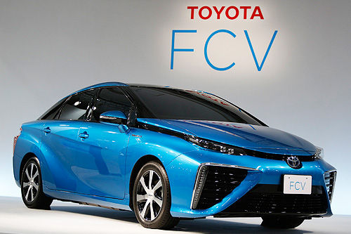

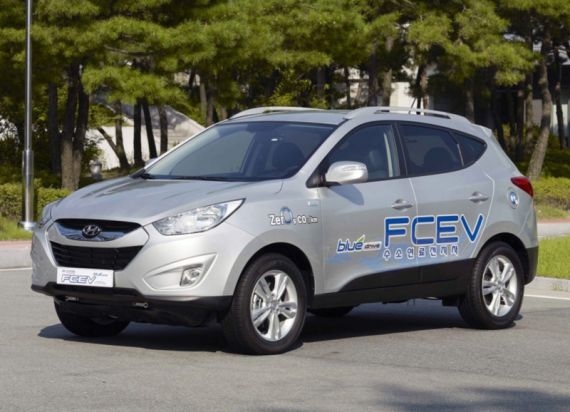

乘用车最能体现一国汽车产业技术水平。数据显示,当前全球燃料电池乘用车市场主要为日本丰田、本田和韩国现代汽车所占据。其中,丰田的Mirai以2039辆的注册量占据了全球燃料电池汽车销量的88%。相较之下,我国正式推出的燃料电池乘用车落地产品仅有上汽荣威950一款,且并未正式面向私人消费市场。
