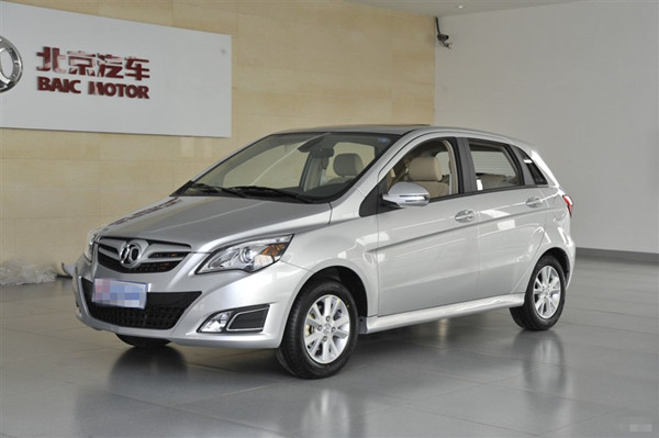

  “2014年初买的第一辆电动车,官方续驶里程是147公里,几乎都是父亲在开,每天上下班单程70公里。3、4年的时间里,除电量不足的3次抛锚外,大多是系统故障。”家里有3辆电动汽车的Z先生,对电动汽车的总体评价还可以,受北京燃油车牌照限制,居住在昌平的他们只能购买电动汽车,因为有固定车位和充电桩,充电不像大多数车主那样备受困扰,可是由于早期电动汽车在设计和产品质量等方面存在一定不足,尤其是家里的第一辆北汽E150EV,没少考验Z先生和家人的“大心脏”。

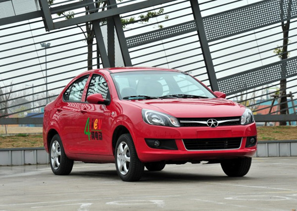

  宋叶君的iEV4堪称问题车的代表。家住25楼的宋叶君所在小区物业不同意他安装私人充电桩,他只能去各种快充桩上充电,但是,冬天低温下,车辆却遭遇了实际行驶里程与车载显示电量严重不符的“庞氏骗局”。“开始车上显示还有20%、30%电量的时候车子就会无预警的突然无法行驶,后来问题更严重,甚至显示60%、70%电量的时候,车子就开不动了。”宋叶君把问题反馈到厂家,厂家却和4S店踢起了皮球。“厂家要求我去4S店检测,4S店检测说车辆没问题,但他们也不知道问题究竟出在哪,推说车辆不能快充,最好用慢充。但是购车的时候厂家没说过车辆不能快充,而且其他电动车都可以快充,我的车夏天快充也没问题,只是冬天冷的时候会出现这样的问题。”宋叶君认为,自己的车辆冬季使用,尤其电池、电控系统上存在很大问题,但是厂家却拒不承认,这也是为数不多的电动汽车厂家售后服务不到位的案例。

  “我觉得北汽E150EV第一批车在设计上存在缺陷,尤其是涉电的很多问题,存在很大安全隐患。”刘先生的车出现过2次在高速行驶状态下,车辆突然报警自然断电、抛锚的情况。“车辆控制系统对车辆电压、电流电压状态有监测并有报警设置,一旦后台监测车辆有漏电风险或高压预警,车辆就会自动断电,完全不受驾驶者控制。高速行驶状态下这种情况对车上乘员来说太危险了。”控制系统的过度智能和强势,将车主置于危险中,这样的设计缺陷或让第一代车主用生命财产安全付出代价。

  “续驶里程160公里的车,即使在夏天不开空调也只能开100公里左右,即使我的日常需求单程只有不到10公里,但是这样的衰减也太严重了,跟老年代步车没什么区别。”即使“心大”如宋叶君,对电动汽车的需求只是日常代步、接送孩子上下学、超市购物等基本需求,可是在电池衰减面前也无法保持淡定。

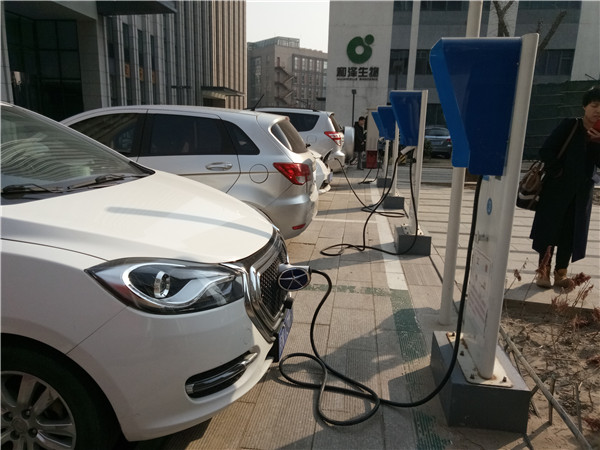

  “经过升级改造,北京市场上大多数公共充电桩都是通用的,是仍存在不通用问题,以我们的充电桩为例,大多情况下不能为江淮的车充电。”已经开始从事充电运营的张魏丽表示,由于停车位等原因,北京大部分私人消费者没有个人充电桩,而早期的车辆由于通信协议经常面临公共充电桩无法充电的问题,这是困扰当前私人消费者的问题之一。“去公共充电桩,5次中有2~3次不能充电,这样的概率还是挺高的,有桩的问题也有车的问题。”刘先生只能在一次次的碰壁中寻找可充电的充电桩。
