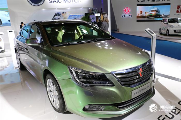

据悉,当前全球燃料电池汽车市场主要为丰田、本田和现代汽车所占据。拥有最多市场份额的要数丰田的Mirai,以2039辆的注册量占据了全球燃料电池汽车销量的88%;其次是现代ix35 FC160,占据全球市场份额的比例为7%;本田Clarity以113辆的注册量位居第三,占比5%。相较之下,我国正式推出的燃料电池乘用车落地产品仅有上汽荣威950 fuel cell一款,且并未正式面向私人消费市场。
