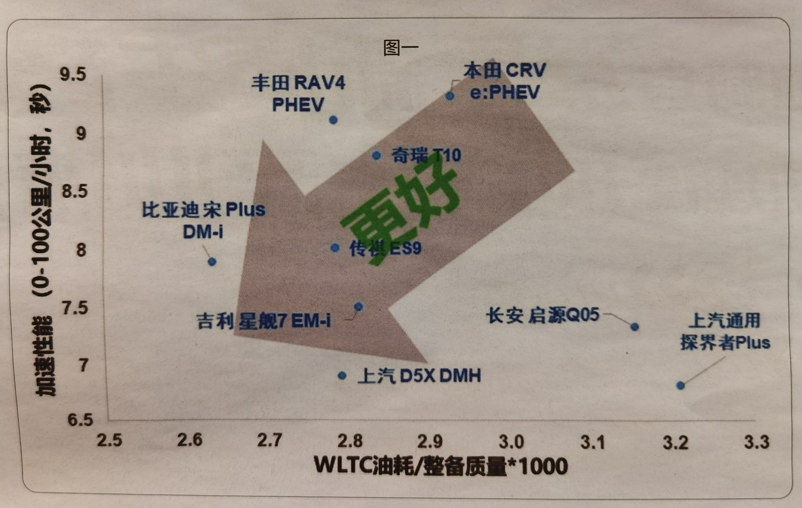

  中国自主品牌汽车企业的插电混合动力车型在性能方面的竞争力充分体现在图一中。此图比较了市场上常见的几款插电混合动力汽车的加速性能和能量经济性,上汽乘用车、比亚迪、吉利等自主品牌车企的车型具有更优异的性能和更低的能耗。叠加中国自主品牌插电混合动力汽车在价格上与外资品牌传统燃油车相近,促进中国自主品牌汽车市场份额快速攀升。中国不仅是全球最大的汽车市场,而且已成为新技术的首发市场。
