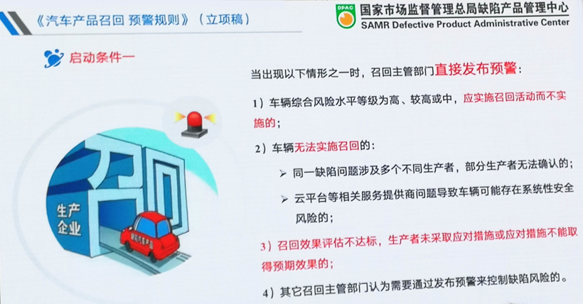

除此之外,董红磊透露目前还有9项汽车召回相关的安全技术标准正在推进当中。比如针对车辆信息安全缺陷的判定,制定了《汽车产品召回 信息缺陷评估指南》,对汽车产品信息缺陷评估的基本要素、评估流程和评估结果处置等进行明确,比如哪些漏洞需要被定义为缺陷,通过召回来解决。该标准目前已经立项,正计划在网上公示。
召回,电池,汽车召回
图片来源: 国家市场监督管理总局缺陷产品管理中心
在帮助企业更规范地实施召回方面,正在推进的是《汽车产品召回 生产者指南》,该标准共分为四个部分,其中第二部分的“缺陷分析评估与召回决策”和第三部分的“召回实施与产品安全改进”以提交立项,待答辩,而第四部分的“管理与评价”则还在起草中。
针对召回实施过程、召回效果评估和风险预警发布,分别制定了《汽车产品召回编号规则与编号应用》、《缺陷汽车产品召回效果评估指南》和《汽车产品召回 预警规则》。其中,《汽车产品召回编号规则与编号应用》已于2020年9月29日发布,计划于2021年4月1日实施;《缺陷汽车产品召回效果评估指南》正处于批准阶段;《汽车产品召回 预警规则》处于立项,计划在网上进行公示的阶段。
