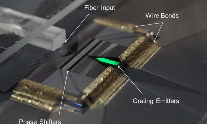

(图片来源:哥伦比亚大学)

Lipson的团队设计了一个多通道的平台,该平台可以降低光学移相器的功耗,同时保持其运行速度,确保低宽带损耗,从而实现了可扩展的光学系统。研究人员可以让光信号通过相同的移相器进行多次循环,从而降低总功耗。研究人员展示了一个硅光子相控阵,包含512个有源控制移相器和光学天线,在宽广视场上控制2D光束时,只需要消耗极低的能量。
