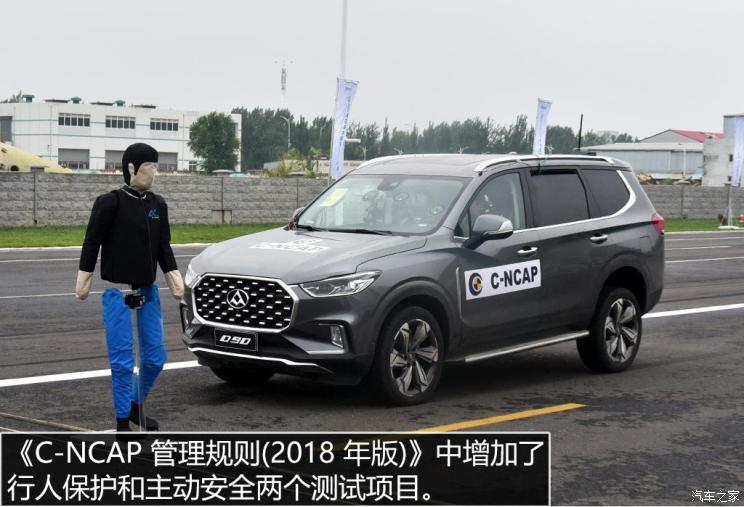

全新的《C-NCAP 管理规则(2018 年版)》由乘员保护、行人保护、主动安全三大版块构成,除了对原先部分规则中进行了较大的改进和完善之外,主要针对中国行人事故高发的特点适时增加了行人保护试验和车辆自动紧急制动系统(AEB)试验,评分及星级划分体系也做了较大调整,让测试更加系统完善。
我国是世界上交通事故频发的地区之一,行人的死亡比例超过40%,高于欧洲的12%,美国的11%,日本的30%,所以,在2018版规则中加强了对人车碰撞中行人保护的研究。借着前不久一次C-NCAP媒体交流会,让我们一起来看看C-NCAP是如何做行人保护试验的。
