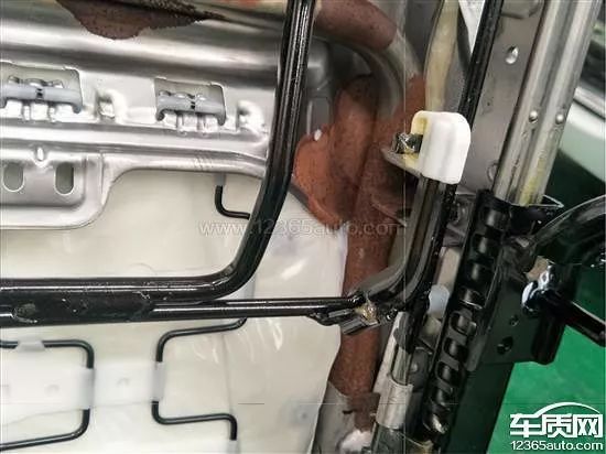

奇瑞艾瑞泽5仪表台支架生锈情况
奇瑞艾瑞泽5座椅支架生锈情况
奇瑞艾瑞泽5转向管柱生锈情况
除了上述生锈现象,仪表台支架、座椅支架以及转向管柱等隐藏部位的锈蚀问题也令很多车主心烦意乱(上图)。有车主表示,于2018年7月6日刚提的新车,第二天就发现座椅支架生锈,中控台支架焊接处大面积生锈。当时4S店只是简单做了一下除锈处理,现在支架又开始出现生锈现象。车主完全难以理解企业是如何在生产过程中进行防锈处理的。
