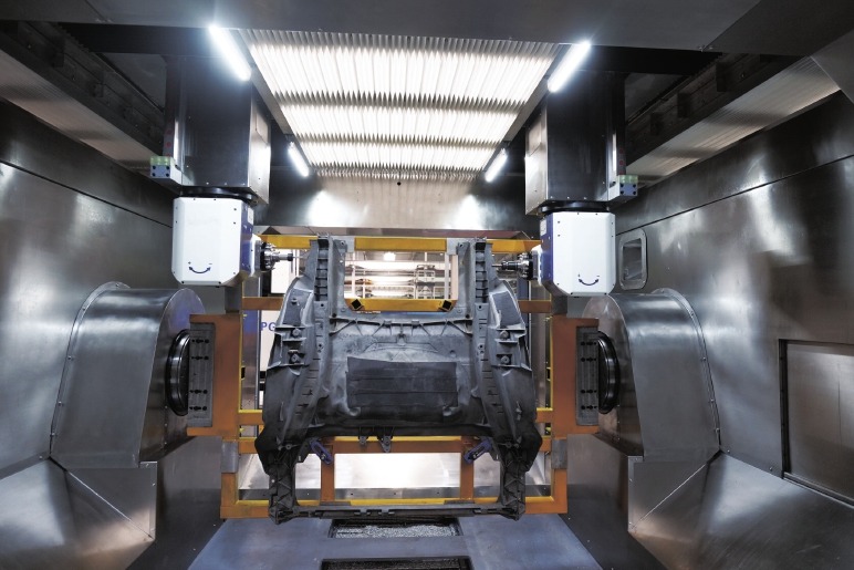

当特斯拉在2020年宣布将Model Y后底板零部件从70个缩减至1个时,一体化压铸技术迅速走入视野。这项技术因能大幅减少零件数量、简化生产流程,一度成为新能源汽车生产制造中的“降本神器”。在大型压铸机的轰鸣声中, ...
当特斯拉在2020年宣布将Model Y后底板零部件从70个缩减至1个时,一体化压铸技术迅速走入视野。这项技术因能大幅减少零件数量、简化生产流程,一度成为新能源汽车生产制造中的“降本神器”。在大型压铸机的轰鸣声中,车企宣称“生产效率提升显著”“单车制造成本下降40%”。继特斯拉之后,中国车企纷纷跟进,比亚迪9000吨生产线、小米9100吨工艺、东风汽车超级压铸工厂相继落地,一时间动辄上万吨的压铸机成为车企宣传的核心卖点。
